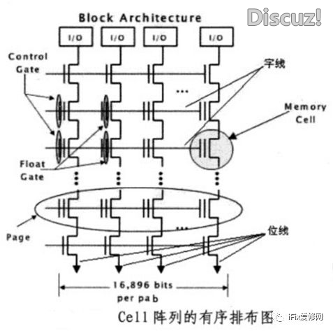

Flash存储单元由EEPROM过渡而来,核心依旧使用浮栅,但省去了一个控制管。Nor和Nand两种flash的存储单元排列形式不同,如下图:
NOR技术Flash Memory结构,每两个单元共用一个位线接触孔和一条源线,采用CHE(沟道热电子)的写入和源极F—N擦除,具有高编程速度和高读取速度的优点。但其编程功耗过大,在阵列布局上,接触孔占用了相当的空间,集成度不高。
NAND结构通过多位的直接串联,将每个单元的接触孔减小到1/2 n(n为每个模块中的位数,一般为8位或1 6位),因此,大大缩小了单元尺寸。NAND采用编F—N写,沟道擦除,其最大缺点是多管串联,读取速读较其他阵列结构慢。

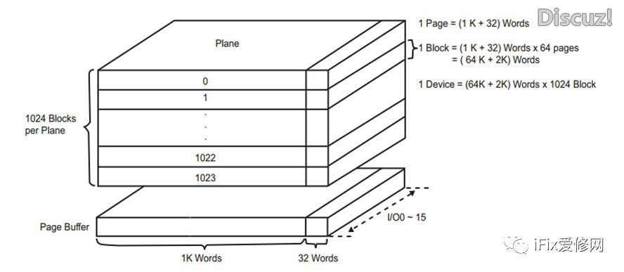

Flash存储结构:
NAND Flash 存储结构:
Flash存储阵列的组成:page>block>plane>device

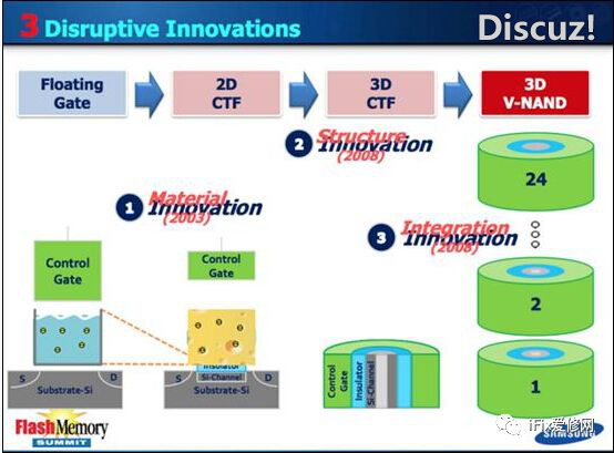

3D NAND:
容量更大、速度更快、价格更便宜、可靠性更高
中国企业在此领域也发展迅猛,紫光集团控股的长江存储已经生产出32层64GB的3D NAND。

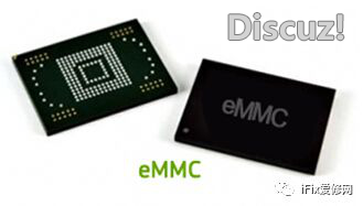

eMMC:Embedded MultiMedia Card
由于NAND Flash芯片的不同厂牌包括三星、东芝(Toshiba)或海力士(Hynix)、镁光(Micron)等,当手机、电视客户在导入时,都需要根据每家公司的产品和技术特性来重新设计,过去并没有1个技术能够通用所有厂牌的NAND Flash芯片。
eMMC(Embedded MultiMedia Card )为MMC协会所订立的内嵌式存储器标准规格,主要是针对手机产品为主;eMMC结构由一个嵌入式存储解决方案组成,带有MMC(多媒体卡)接口、快闪存储器设备及主控制器——所有在一个小型的BGA封装。

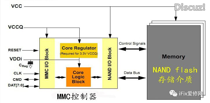

eMMC内部结构:
eMMC=NAND falsh+控制器+标准接口(遵循eMMC协议)
EMMC对外接口有:
VCC:供电;
VCCQ:控制器核心供电;
Reset:复位,内部复位和外部复位;
VDDi:内部核心控制逻辑;
CLK:时钟;
CMD:指令;
DATA0-DATA7:8位数据通讯线。
