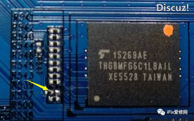

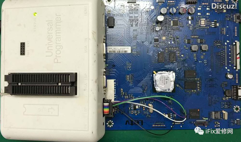

1、短接晶振或断开CLK电阻,我们用断开CLK电阻的方法给大家演示;
2、分别焊接好CLK(白色),CMD(紫色),D0(绿色),地(黑色),并插入编程器ISP端口。

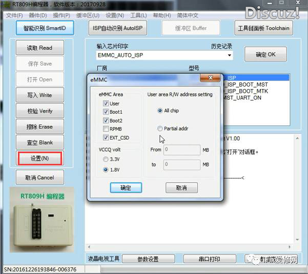

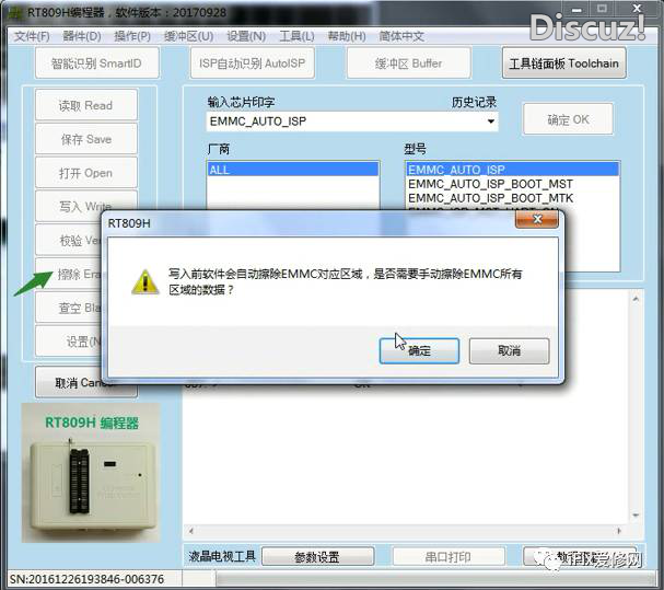

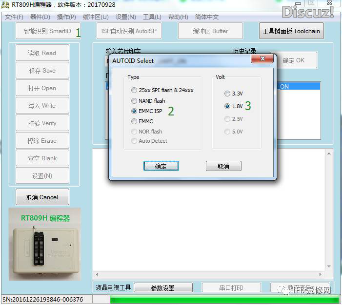

3、打开编程器操作界面,按照下图数字顺序依次设置。

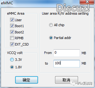

4、点设置,设置为下图状态。

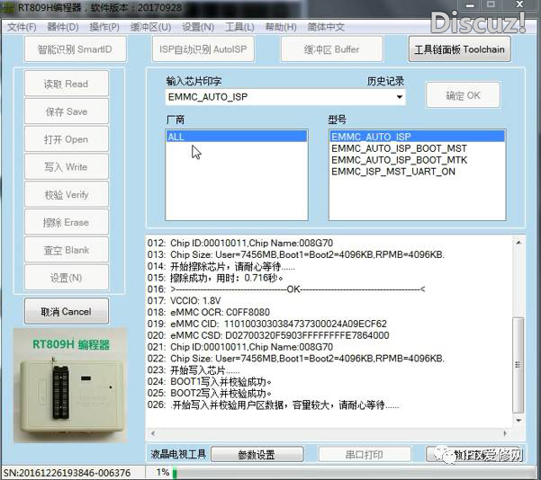

5、主板上电,点擦除,擦除是一个好习惯。

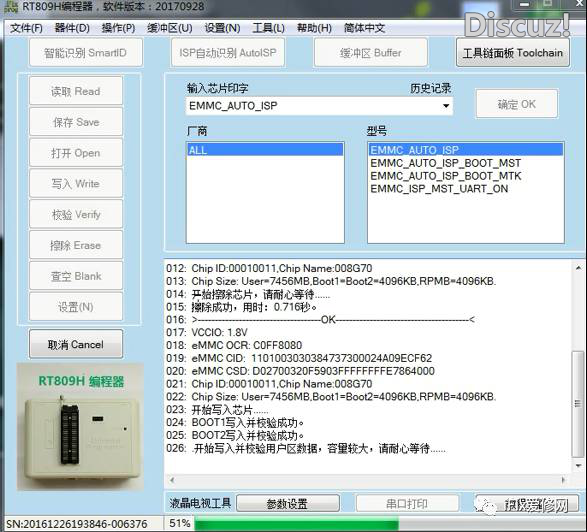

6、点写入,选择制作好的量产软件双击就会自动开始写入,如下图。
7、由于系统本身并没有8G那么大,所以写入50%左右就可以点取消,写入时间大约9分钟左右。

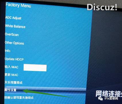

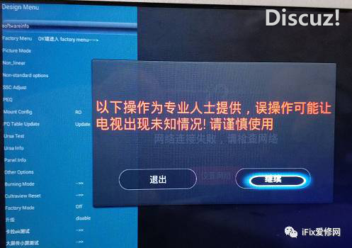

用遥控进入工厂模式可以调型号和屏参,39键遥控器依次按信号源+2580或用超遥3数字键+音量减+音量加+频道减+频道加进入工厂模式,出现安全提示选继续。

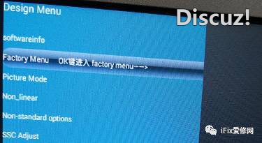

光标移动到Factory Menu,点OK键。
选择属性设置,按遥控器OK键。

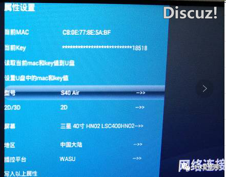

属性设置界面里可以看到,可以对MAC地址,Key值,电视型号,屏参进行更改,操作遥控器左右键和OK设置相关参数,再选择倒数第一项写入以上属性”完成写入。
MAC地址和key值这个一定要注意,因为这个直接关系到乐视会员的绑定,如果用户有要求,那么就一定要写,这也是很多换板师傅的痛点,如果本机含会员,那么换板之后本机的MAC和key值异常,造成乐视会员无法使用。
MAC地址一般在机壳的铭牌上有标,但仅有MAC地址也不能开启绑定乐视会员功能,因为乐视会员绑定了MAC地址和KEY值,缺一不可。

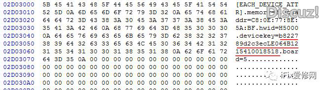

如果不能开机,可以把原机EMMC读100M左右出来,用HXD之类的软件打开,搜索devicekey即可看到本机的MAC和KEY。
iFix建议写入之前,做一个100M左右的读取备份,避免了特殊用户的麻烦。
如果什么都没了,那就只有先写入机壳铭牌的MAC地址,然后打乐视官网电话索取key值。

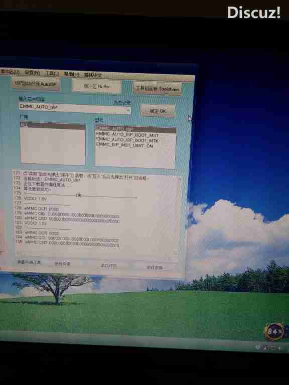

乐视MS6A918不开机,在线写数据,点写入和读出都出现如图现像,请问大师是什么原因
发表于: 2018-1-20 22:12:14
求大师指导一哈
