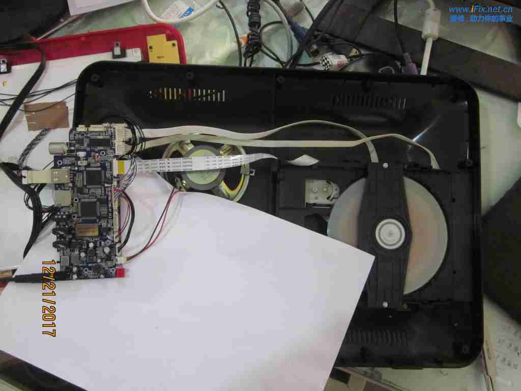

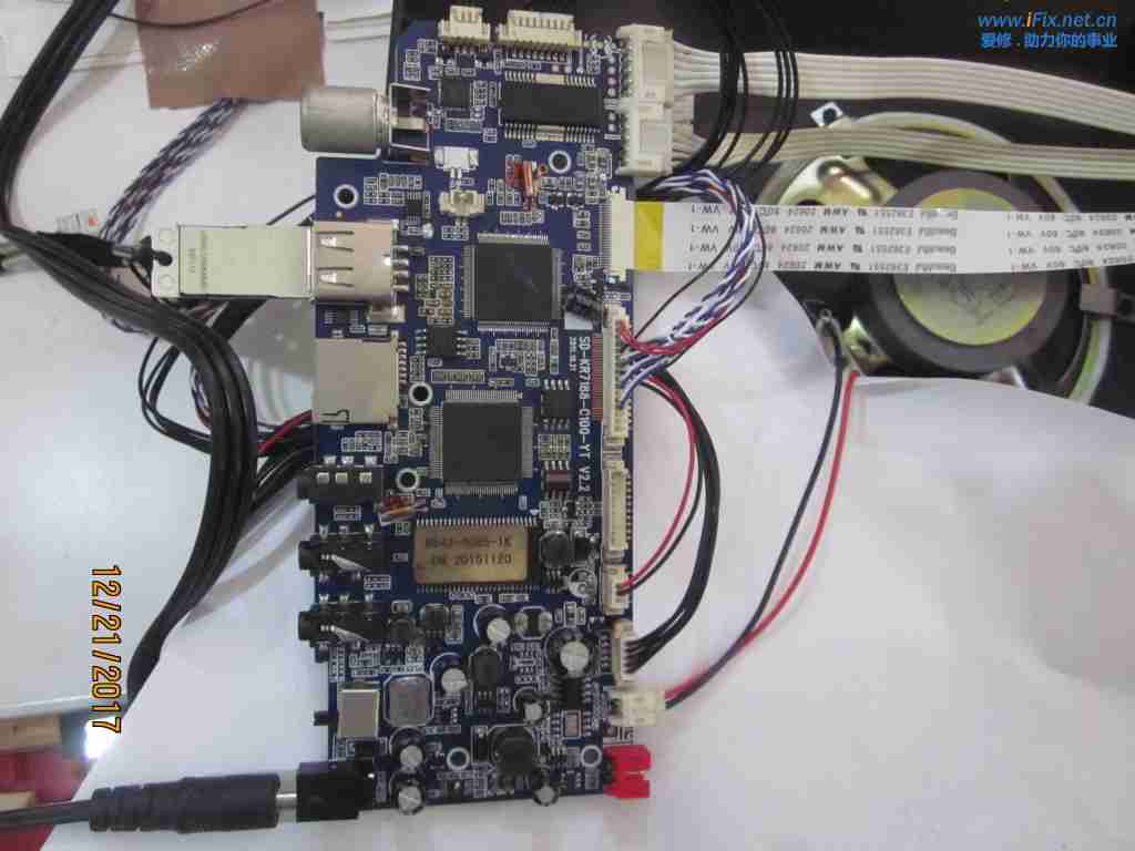

开机有声音、有播放动作,但无显示,刷25L1606E 数据屏幕显示正常,但按键无法使用!请求帮我看一下原机备份数据! 谢谢!
屏幕:N141X6 -02
按键:SD7188-C100-LM3418-KEY2 V1.0

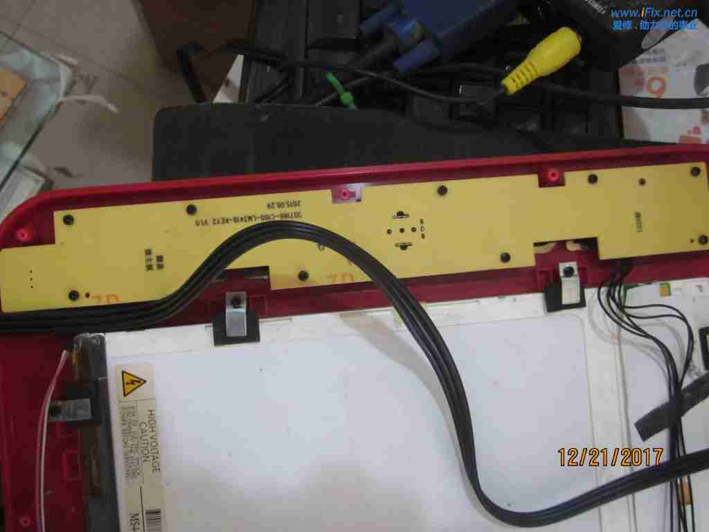

既然刷了别的数据按键无效,为何不把按键板号说清楚?
发表于: 2017-12-21 09:54:15
金正HF-226 7188P C100 120X 14寸 板号SD-KR7188-C100-YT-V2.2 按键板号SD7188-C100-L.rar (1.71 MB, 下载次数: 183)
 楼主| 发表于: 2017-12-21 13:46:51
刘师傅,
我现在这里有两个看戏机,
我把25LQ032和25Q16CS更换为25L1606E(原机数据)和25L3206E(原机数据) 开机正常,屏幕显示正常,按键无法使用,
刷了你给的数据现在开机花屏,无播放动作。
请教一下,如何处理现在的情况呢?
发表于: 2017-12-21 13:55:03
说明你的原机数据是正常的,你把按键板的正、反面拍两张高清图片发上来看看

 楼主| 发表于: 2017-12-21 14:40:50
原机所有的芯片全部还原上去了(包括原机数据)
机器现象是,开机屏幕无显示(能自动播放DVD并且有声音,表示机器应该算是正常),盲试所有按键有反应,
芯片:25Q16CS(编程器能读写数据)、25LQ032(编程器无法识别),
然后我把25L1606E芯片更换上去 屏幕就有了显示。
因为数据不一样,所以很多功能无法使用,
所以请刘师傅 建议一下 怎么处理为好! 谢谢。
