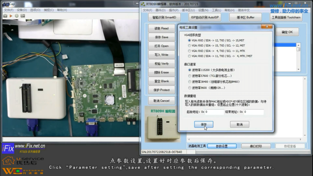

目前厂家线序大致分为4类,在RT809H里4类线序完全由软件来切换,不需要硬件跳线序,大大缩短了维修工程师的工作量,只需要选择对应的线序就可以了,就算你不知道自己的板卡是哪种线序,那么你就挨着试吧
3. 设置好线序参数点保存;

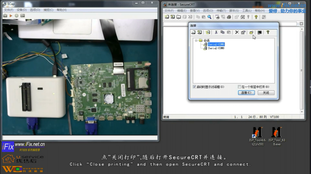

1. 先点关闭串口打印;

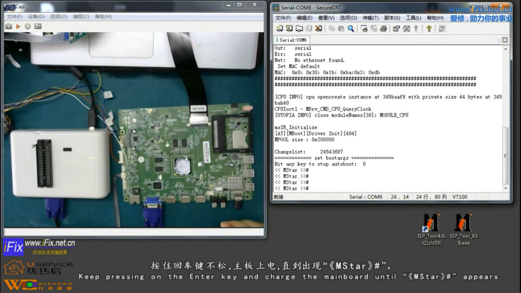

2. 打开超级终端SecureCRT并连接;
3. 按住电脑回车键不松,板卡上电,直到进入控制台;
4. 例如我们要对EMMC进行擦空操作,那么就输入mmc erase回车;
5. 打印窗口内出现erase: o k,说明EMMC的USER区已经被擦空;

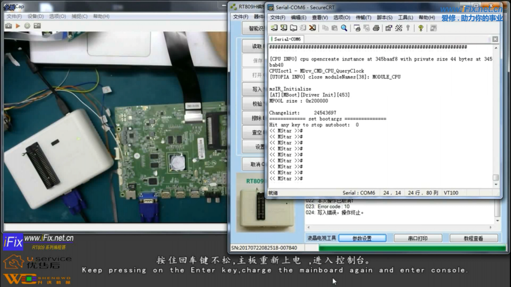

6. 板卡重新上电,我们可以看到USER区被擦空后的打印;MSTAR方案的引导通常分别放在boot1区和user区的0x200000-0x400000地址段内,也就是说擦掉了user区数据,也就相当于把MBOOT给擦掉了,需要重新写入Mboot;

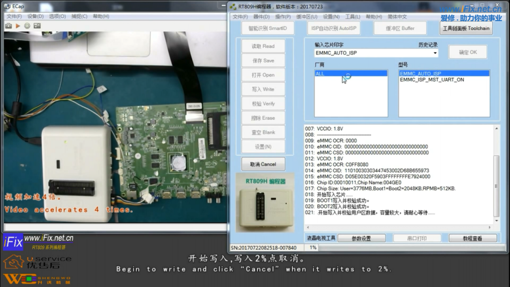

2. RT809H操作界面点智能识别,在弹出来的小窗口里,左边选EMMC ISP,右边为EMMC的VCCQ电压选择,VCCQ为3.3V就选3.3V,如果为1.8V,就选1.8V,在这个板卡,VCCQ为1.8V,我们选择1.8V后,点确定;
3. 点设置,设置好需要写入的区,一般就是默认的选择boot1、boot2、user、EXT_CSD;
4.  板卡上电后,点写入,如果出现错误,需要检查一下点位是否正确,板卡是否上电;

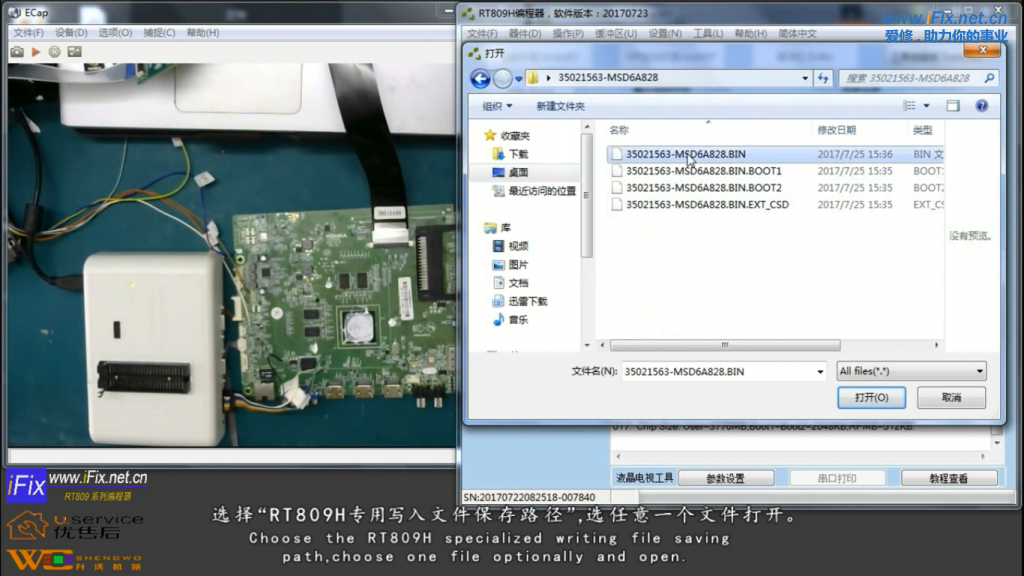

5. 板卡重新上电后,点写入,选择任意一个文件点打开;
6. 开始写入,写入到2%就可以点取消;
这时,引导已经写入成功了,焊下ISP线,焊回R410;

1. 按住电脑回车键不松,板卡上电,进入控制台;
