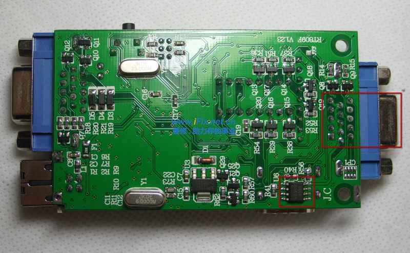

         如果确定以上都接对了、设置好了还不能识别到,请看下板卡主芯片和存储器型号,是否属于可识别范畴。
    目前能够ISP识别的包括:MST/TSUM系列,NT68系列,RTD212x/RTD22xx系列,FE/SE系列,HM系列,HTV系列,BUF系列,TPS系列,MAX系列,MTV512/412,MTV312的部分,WT61系列,MTK的部分型号,GM2621/GM5621/FLI8532/FLI8541等;
    目前不能ISP识别到、但是可以手动打开官方软件在线烧录的有:RTD系列串口方式,MTK系列串口方式,WINBOND串口方式等。
    如果您的板卡主芯片属于可识别范畴,但是不能识别到,请务必先检查板卡硬件是否正常、ISP线是否接对、总线ISP开关是否打开,也可以用同类型主芯片的板卡,验证编程器好坏,如果进一步确认与编程器有关,按照以下步骤,一步一步进行处理:
1、确认VGA线用的是原装短线,使用多块容易联机的板卡交叉验证;
2、下载RT809F最新版本软件,重新安装一下;
3、重装操作系统,尽量使用干净系统,避免使用删减、修改太多的GHOST版本;
4、借其他的电脑对比测试,最好是INTEL平台,性能较好;
5、如有动手能力,可以拆开809F(不影响保修),在下图所示位置,检查U6(4606双场管)、R43/R44(27欧电阻)、Q22/Q23(PNP管S8550)、VGA ISP接口,如有问题换掉;
6、如果还解决不了,请联系QQ: 834062494,将809F编程器返厂维修;
