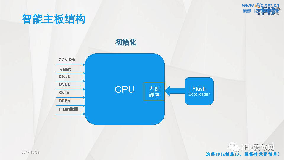

从上图可以看出,主板启动的第一阶段,首先需要CPU自身准备好,而CPU自身准备好,则需要几个条件:
1、供电:待机供电,内核供电,数字电路供电;
2、复位:复位电路的作用是把CPU恢复到起始状态;电路图标Reset、Reset#、ORESET#等;
3、时钟:时钟电路也叫时钟振荡电路。整个CPU工作都需按照时间顺序。时钟电路一般由晶振、CPU内置晶震控制芯片和电容组成。
4、Flash选择:因为同一个芯片方案,可以选用多种Flash结构,比如NOR+NAND、NOR+EMMC、单NAND、单EMMC,为了能准确的识别Flash在当前芯片方案应用结构,就有了Flash选择电路,Flash选择一般由高低电平组合来完成。
CPU自身准备好后,就会向Flash芯片读取BootLoader程序,也就是我们说的引导程序,把BootLoader程序读取到CPU自身内部缓存里,并把系统控制权也移交给BootLoader。

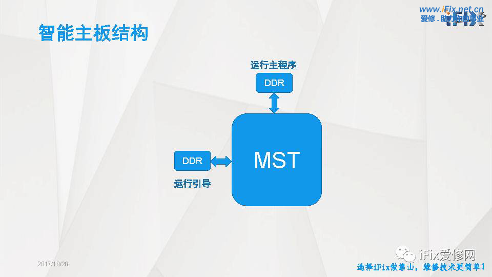

在智能电视机中,DDR有用到2片,3片,4片,6片不等,维修过程中,必须了解DDR 在电路中的分工。由于主程序和引导程序位于不同的偏移地址,只有了解引导程序和主程序偏移地址在哪,再配合打印信息,才能快速的找到故障点。不同的芯片厂家,设计习惯都不大一样。
MTK芯片厂家引导偏移地址在主芯片底部的DDR,主程序偏移地址在芯片左侧的DDR。
Mstar芯片厂家引导偏移地址在主芯片左侧的DDR,主程序偏移地址在顶部的DDR。
RTD芯片厂家引导偏移地址在顶部的DDR,主程序偏移地址在芯片左侧的DDR。
